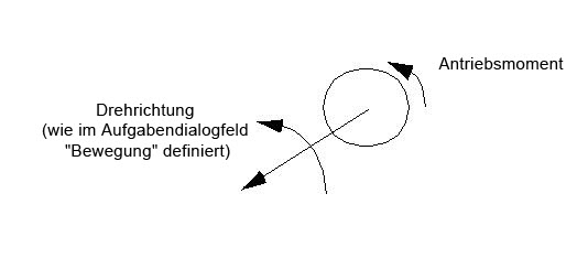

Ein Antriebsmoment ist positiv, wenn es in die Referenzrichtung der Bewegung wirkt (wie sie im Taskdialogfeld "Bewegung" festgelegt wurde). Ein negatives Antriebsmoment wirkt in die entgegengesetzte Richtung.
Beispiele für Antriebsmomente sind elektromagnetische und andere Körperdrehmomente sowie Drehmomente, die durch von der Analysegeometrie nicht berücksichtigte Objekte ausgeübt werden. Das Antriebsmoment wirkt in dieselbe Richtung wie die Bewegungsrichtung (wie sie im Taskdialogfeld "Bewegung" festgelegt wurde).
Ein Antriebsmoment kann dazu verwendet werden, die auf ein Objekt wirkende Schwerkraft darzustellen, sofern diese in Richtung der Bewegung wirkt. Geben Sie ein Antriebsmoment ein, welches das Produkt aus dem Gewicht des Objekts und der Länge des Hebelarms ist, der den Schwerpunkt mit dem Mittelpunkt der Drehung verbindet.

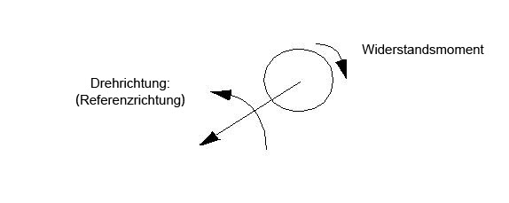

Die Anwendung eines Widerstandsmoments beeinflusst die Drehung des Objekts, indem sie entgegen der angegebenen Drehrichtung wirkt und die Drehung bremst. Ein positiver Wert für ein Widerstandsmoment wirkt in die der Drehrichtung entgegengesetzte Richtung, während ein negativer Wert in Drehrichtung wirkt.
Für ein Widerstandsmoment gibt es zusätzlich zur Festlegung als Konstante oder in tabellarischer Form auch die Möglichkeit, es als Torsionsfeder anzugeben. Hierbei handelt es sich um eine virtuelle Feder, die nicht im Geometriemodell enthalten ist.
Ein Widerstandsmoment kann dazu verwendet werden, die auf ein Objekt wirkende Schwerkraft darzustellen, sofern diese in die der Bewegungsrichtung entgegengesetzte Richtung wirkt. Geben Sie ein Widerstandsmoment ein, welches das Produkt aus dem Gewicht des Objekts und der Länge des Hebelarms ist, der den Schwerpunkt mit dem Mittelpunkt der Drehung verbindet.

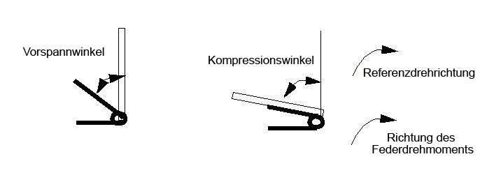

Wenn das Objekt bei Zeit = 0 die Feder nicht berührt, kann die Konfiguration wie folgt dargestellt werden:

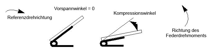

Wenn die Feder das Objekt zum Zeitpunkt 0 berührt, ist der Vorspannwinkel gleich 0:

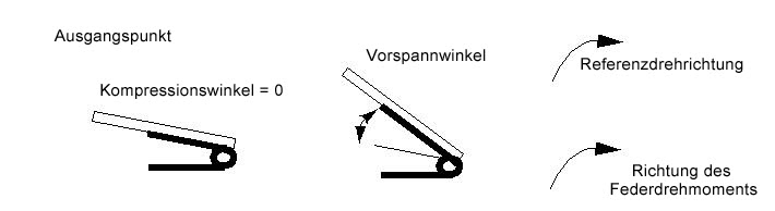

Wenn zum Zeitpunkt 0 die Feder vollständig vom Objekt zusammengedrückt wird, ist der Kompressionswinkel gleich null, und der Vorspannwinkel ist gleich dem Winkel, bei dem die Feder nicht mehr zusammengedrückt wird:

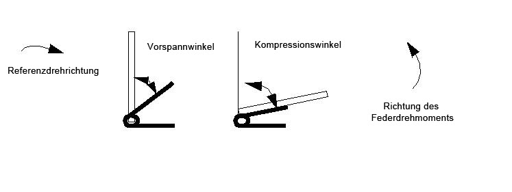

Wenn die Strömung so verläuft, dass sich das Objekt entgegen dem Referenzwinkel dreht, um die Feder zu berühren, sollten für den Vorspann- und den Kompressionswinkel negative Werte angewendet werden:
