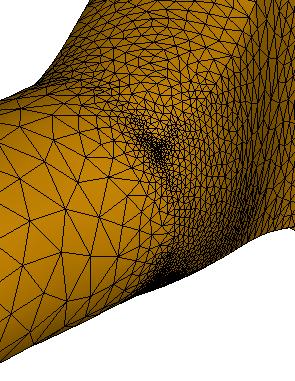

Nach dem Aufruf der Registerkarte "Kanten verschmelzen" sind die Kanten, die verschmolzen werden können, mit einem Pfeil markiert. Außerdem wird das Netz angezeigt, das ohne verschmolzene Kanten auf der Geometrie erstellt wird.
Die zu verschmelzenden Kanten werden durch die Auswahl des eingeschlossenen Winkels definiert. Es gibt keine Möglichkeit, die Kanten direkt auszuwählen. Gehen Sie wie folgt vor:
Abbildung des Netzes nach der Kantenverschmelzung:
