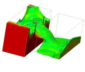

Beispiel für eine Simulation mit freier Fläche
Zu Beginn dieses Beispiels ist der Behälter auf der linken Seite voll und der auf der rechten Seite leer. Die Behälter sind durch eine Stützmauer mit einem Tor getrennt, durch das das Wasser von einem Behälter in den anderen fließen kann.
Geometrie: Die beiden Behälter und das Durchflusstor wurden als separate Teile im CAD-System erstellt.
Materialien: Allen drei Teilen ist Wasser zugewiesen.
Randbedingungen: Es gibt keine Einlässe oder Auslässe, da die Strömung im Bereich enthalten ist. Es werden keine Randbedingungen angewendet. Beachten Sie, dass eine Druckbedingung an der Flüssigkeits-Luft-Schnittstelle automatisch angewendet wird, sodass es nicht erforderlich ist, eine zusätzliche Druck-Randbedingung in diesem Modell anzuwenden.
Anfangsbedingungen: Da der Behälter auf der linken Seite zu Beginn mit Wasser voll ist, wenden Sie die Anfangsbedingung Fluidhöhe auf ihn an.
Netzgrößenbestimmung: Verwenden Sie die automatische Größenbestimmung, verfeinern Sie jedoch das Netz in dem Bereich, in dem Luft und Wasser interagieren. In diesem Fall ist dies vor allem am Tor und im rechten Behälter.
Start
Ergebnisse:
Wie Sie sehen, fließt das Wasser vom linken Behälter in den rechten, bis der Wasserstand in beiden gleich ist.
