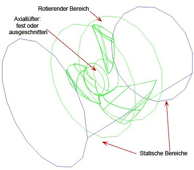

- Jedes rotierende Objekt muss vollständig von einem rotierenden Bereich umschlossen sein. Rotierende Bereiche drehen sich mit ihrem eigenen relativen rotierenden Bezugssystem.
- Das in einem rotierenden Bereich erzeugte Netz dreht sich physisch mit den umschlossenen Teilen.
- Umschlossene Teile können als leere Bereiche oder als Festkörper im rotierenden Bereich modelliert werden. Festkörper in einem rotierenden Bereich drehen sich mit der gleichen Geschwindigkeit wie der rotierende Bereich.

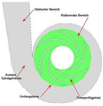

- Die Schnittstelle zwischen einem rotierenden und einem statischen Bereich wird als Umfangszone bezeichnet. In der Umfangszone gleiten die äußeren Elementflächen des rotierenden Bereichs an den benachbarten Elementflächen des statischen Bereichs entlang.

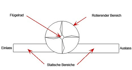

- Die Größe und die Form eines rotierenden Bereichs sollten (grob) denen des rotierenden Bauteils entsprechen. Rotierende Bereiche sind in der Regel sehr einfache zylindrische Formen. So können die Elementflächen auf beiden Seiten der Umfangszone in Übereinstimmung gebracht werden.
- Der rotierende Bereich sollte sich auf ungefähr die halbe Strecke zwischen den äußeren Blattspitzen und dem nächsten Punkt der umgebenden, nicht rotierenden Wand erstrecken.

Die folgenden Abbildungen zeigen diese Prinzipien:
