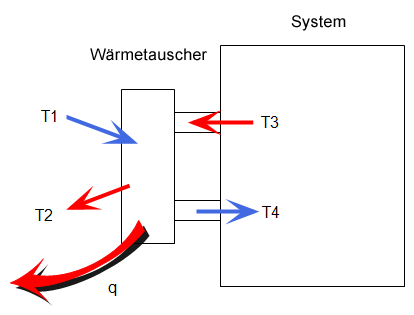

Definieren Sie das thermische Verhalten der Materialkomponente "Wärmetauscher". Das folgende Schaubild der Materialkomponente "Wärmetauscher" zeigt die Konventionen, die in den Beschreibungen der Variationsmethoden verwendet werden:
Es gibt mehrere Eigenschaftsvariationen, um verschiedene physikalische Modelle zu simulieren:
Wärmetauscher
Der Wärmetauscher-Modus zieht Wärme vom Arbeitsfluid ab. Im Prinzip ist er der physikalischen Materialkomponente "Wärmetauscher" ähnlich.
Legen Sie Folgendes fest:
  • Die Eingangs-Temperatur, T1. In vielen Fällen ist T1 die Umgebungstemperatur.
  • Die Wärmekapazität der Materialkomponente "Wärmetauscher". Dies ist die Wärmemenge, die benötigt wird, um die Temperatur um 1 Grad zu verändern.
Da die Warmluft aus dem System mit einer Temperatur T3 in den Wärmetauscher gelangt, wird die Wärme q bei der angegebenen Wärmekapazitätsrate extrahiert. Gekühlte Luft gelangt mit einer Temperatur T4 erneut in das System.
