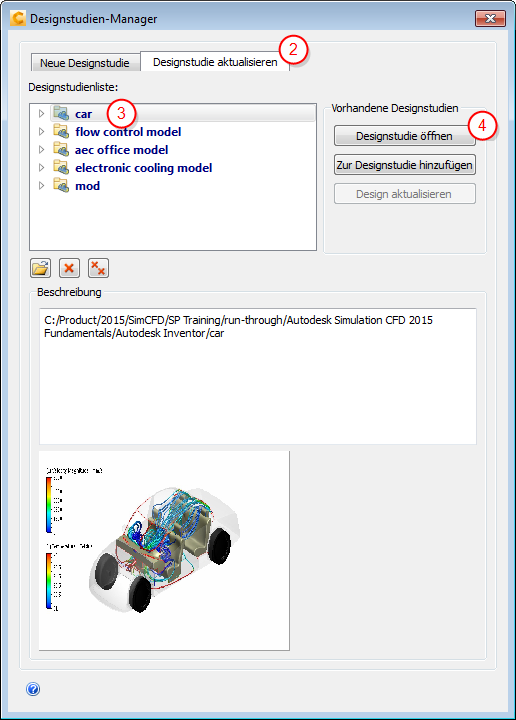

Gehen Sie wie folgt vor, um eine Autodesk® CFD-Designstudie nur zu öffnen, ohne eine Geometrie zu ändern.
- Starten Sie in der CAD-Anwendung Autodesk® CFD.
- Klicken Sie auf die Registerkarte Designstudie aktualisieren.
- Wählen Sie die gewünschte Studie aus.
- Klicken Sie auf Designstudie öffnen.
Die Ergebnisse dieses Verfahrens sind:
Autodesk® CFD startet, und es werden keine Designs geändert.
- Wenn die Geometrie geändert werden soll, verwenden Sie stattdessen die Schaltfläche Design aktualisieren.
