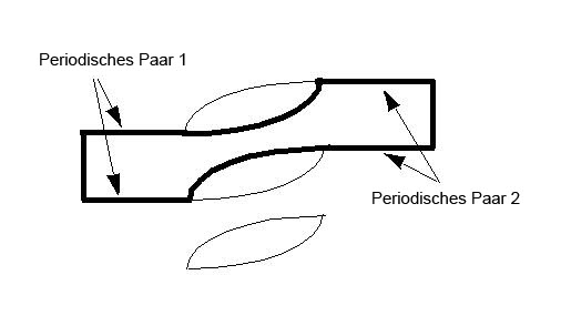

Periodisch
Periodische Randbedingungen (zyklische Symmetrie) ermöglichen die Simulation eines einzelnen Arbeitsgangs einer axialen oder radialen Turbomaschine oder eines nicht rotierenden Geräts mit sich wiederholenden Features (Arbeitsgängen).
Periodische Randbedingungen werden immer paarweise angewendet. Periodische Paare haben identische Strömungsverteilungen und müssen geometrisch ähnlich sein.
Periodische Paare werden am Einlass und an den Auslässen von sich wiederholenden Komponenten verwendet:
So weisen Sie Paar 1 eine periodische Bedingung zu
  1. Wählen Sie die erste Fläche von Paar 1 aus.
  2. Legen Sie die Paarkennung und die Seitenkennung jeweils auf 1 fest.
  3. Klicken Sie auf Anwenden.
  4. Wählen Sie die zweite Fläche von Paar 1 aus.
  5. Legen Sie die Paarkennung auf 1 und die Seitenkennung auf 2 fest.
  6. Klicken Sie auf Anwenden.
Wiederholen Sie diesen Vorgang für die verbleibenden Paare.
Periodische Randbedingungen sind eine einfache Möglichkeit, den Effekt mehrerer sich wiederholender Features in ein vereinfachtes Modell einzubeziehen. Aufgrund der sich wiederholenden Geometrie bleibt die Strömung aufwärts und abwärts von einem Gerät für jeden Arbeitsgang unverändert.
Anmerkung: Wenn periodische Randbedingungen angewendet werden, wird das Randschichtnetz automatisch deaktiviert. Dies geschieht, um die Stabilität der Lösung zu verbessern. Um das Randschichtnetz zu aktivieren, öffnen Sie das Schnellbearbeitungs-Dialogfeld Netz, klicken auf Optimierung und aktivieren das Kontrollkästchen Grenzschichtverfeinerung aktivieren.
