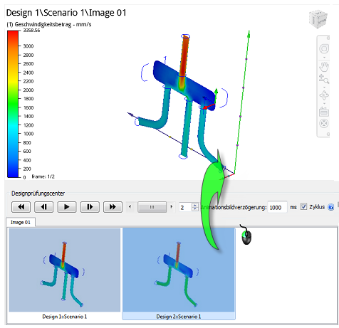

- Um die Ansicht als Vergleichsbild zu speichern, klicken Sie auf Ergebnisse (Registerkarte) > Bild (Gruppe) > Vergleichsbild. (Sie können auch mit der rechten Maustaste außerhalb des Modells klicken und Zusammenfassungsbild erfassen wählen.) Dadurch wird das Bild dem Zweig Vergleichsbilder im Entscheidungscenter hinzugefügt.
Klicken Sie auf die Registerkarte Entscheidungscenter zum Anzeigen des Entscheidungscenters in der Designstudienleiste.
Anmerkung: Vorgabemäßig zeigt jedes Vergleichsbild Ergebnisse aller Szenarios an. Um bestimmte Szenarios für ein Vergleichsbild auszuwählen, klicken Sie mit der rechten Maustaste auf seinen Zweig und wählen Szenarios auswählen.... Wählen Sie aus der Liste nur die Szenarios aus, die Sie vergleichen möchten.
- Um das Vergleichsbild zu allen Szenarien zuzuordnen, klicken Sie mit der rechten Maustaste auf den Zweig Zusammenfassungsbilder und wählen Alle Bilder aktualisieren. Wenn Sie mehrere Vergleichsbilder haben und Zeit sparen möchten, indem Sie nicht alle aktualisieren, klicken Sie mit der rechten Maustaste auf die Verzweigung eines einzelnen Bilds und wählen Bild aktualisieren.
- Von jedem Szenario werden Miniaturansichten im Design Review Center angezeigt. Wenn ein Szenario nicht ausgeführt wurde oder aktualisiert werden muss, wird stattdessen ein Platzhalterbild angezeigt.
- Das erste Bild wird im Grafikfenster angezeigt. Um die anderen anzuzeigen, klicken Sie mit der linken Maustaste auf das jeweilige Bild und ziehen es in das Grafikfenster.
Um die Ansichten zu vergleichen, verwenden Sie die Schieberegler- und Animationssteuerelemente im Design Review Center.

Vorgabemäßig ist ein Ansichtsfenster aktiv, und für den Vergleich der Ergebnisse wird mit den Steuerelementen im Design Review Center zwischen den Ansichten gewechselt. Das bedeutet, dass jeweils nur die Ergebnisse aus einem Szenario angezeigt werden. Ein alternativer Arbeitslauf besteht darin, Ergebnisse aus verschiedenen Szenarios nebeneinander zu vergleichen. In vielen Fällen lassen sich Ergebnisse damit besser vergleichen, besonders dann, wenn die Unterschiede nur gering sind.
So vergleichen Sie Ergebnissätze nebeneinander
- Klicken Sie auf Ansicht (Registerkarte) > Fenster (Gruppe) > Ansichtsfenster. Wählen Sie eine der Optionen für mehrere Ansichten aus dem Menü aus (Vertikal geteilte Ansichten, Horizontal geteilte Ansichten usw.)
- Ändern Sie das Bild in einem Ansichtsfenster, indem Sie ein Bild aus der Registerkarte "Design Review Center" in eins der Ansichtsfenster ziehen.
