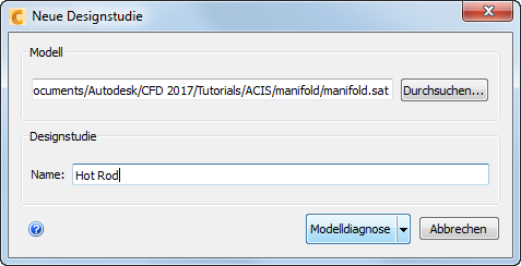

Importieren Sie das Modell in Surface Wrap, wenn Sie eine neue Designstudie erstellen:

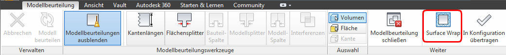

Sie können über das Modellbewertungs-Toolkit auf Surface Wrap zugreifen:

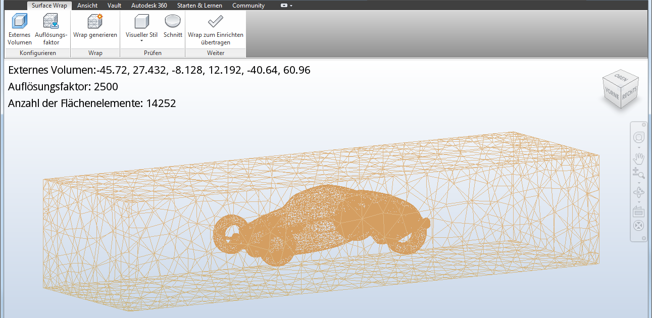

Auflösungsfaktor die geeignete Detailgenauigkeit für das Flächennetz fest. Nennenswerte Highlights:
Wrap
Wrap generieren, um das Flächennetz zu erstellen.
