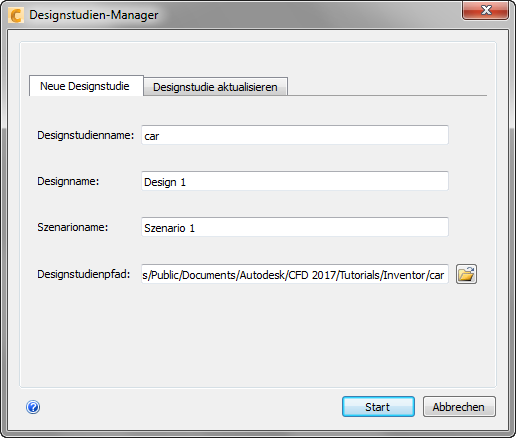

- Um mit dem Modellbewertungs-Toolkit zu ermitteln, ob Probleme in der Geometrie vorliegen, klicken Sie auf den Befehl zum Starten des aktiven Modellbewertungswerkzeugs. Nach Abschluss der Bewertung wird der Designstudien-Manager geöffnet. Um direkt in den Designstudien-Manager zu starten, klicken Sie auf die CFD-Startschaltfläche oder die entsprechende Menüoption.
- Geben Sie in das Feld Designstudienname einen Namen für die Designstudie ein. Vorgabe ist der Name der übergeordneten Baugruppe oder des Teils.
- Ändern Sie optional den standardmäßigen Design- und Szenarionamen ändern.
- Standardmäßig wird die Studie in demselben Pfad wie das CAD-Modell gespeichert. Um den Pfad zu ändern, klicken Sie auf die Schaltfläche Pfad festlegen... und wählen den gewünschten Pfad aus (oder erstellen ihn ggf.).
- Klicken Sie auf Starten. Autodesk® CFD wird gestartet, und die Designstudie wird erstellt. Das erste Design und Szenario werden in der Designstudienleiste aufgelistet.
