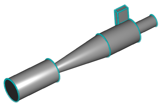

Netz
Verwenden Sie eine feine, gleichmäßige Netzverteilung.
Ändern Sie im kontextabhängigen Werkzeugkasten Netz den Typ zu Manuell und weisen Sie eine konstante Größe zu. Hier ist ein Beispiel für die empfohlene Netzverteilung:
Nehmen Sie im Dialogfeld Randschichtnetz die folgenden Einstellungen vor:
Der Grund für ein derart feines Netz in der Nähe der Wände liegt darin, dass optimale Ergebnisse nur mit einem kleineren Wert als 4 für Y+ erreicht werden.
