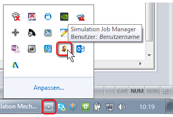

Symantec®-Virenschutzprodukte sind dafür bekannt, die Interaktion der Simulation Mechanical- und der Simulation Job Manager-Komponente zu stören, die die Simulationsaufgaben durchführt. Das Ergebnis ist, dass Analysen für Modelle evtl. nicht ausgeführt werden, die ordnungsgemäß eingerichtet und fehlerfrei sind. Es gibt eine einfache Lösung, um die normale Funktionalität wiederherzustellen, wenn Sie Analysefehler feststellen und ein Symantec-Virenschutzprodukt auf dem System installiert ist. Die Fehler treten auf, wenn der Simulation Job Manager bei Ihrem Autodesk A360-Konto angemeldet ist. Um dieses Problem zu umgehen, melden Sie sich einfach vor dem Ausführen einer Analyse bei diesem Konto ab:
- Suchen Sie das Simulation Job Manager (SJM)-Symbol im Infobereich des Windows-Systems. Normalerweise ist es eines der ausgeblendeten Symbole. Klicken Sie oben rechts im Bildschirm auf den Nach-oben-Pfeil, um auf die ausgeblendeten Symbole zuzugreifen:
- Klicken Sie mit der rechten Maustaste auf das SJM-Symbol, und wählen Sie im Kontextmenü Öffnen.
- Wenn Sie bei Ihrem A360-Konto angemeldet sind, wird Ihr Benutzername am rechten Ende der SJM-Fenstertitelleiste angezeigt. Klicken Sie rechts neben Ihrem Benutzernamen auf den Nach-unten-Pfeil, und wählen Sie im Kontextmenü Abmelden.
