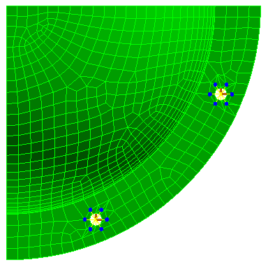

      Klicken Sie auf Netz erzeugen.  Die Netzerstellung beginnt und ist sehr rasch abgeschlossen.
    2. Wenn Sie zur Überprüfung der Netzergebnisse aufgefordert werden, klicken Sie auf Nein.  Das vernetzte Modell wird wie in der Abbildung unten angezeigt. Die zweite Abbildung zeigt die Schraube, die zur besseren Sichtbarkeit vergrößert und aktiviert dargestellt ist.
      Beachten Sie, wie die Schrauben auf dem Flächennetz des CAD-Bauteils mit den Knoten an den Konstruktionspunkten verbunden sind.
