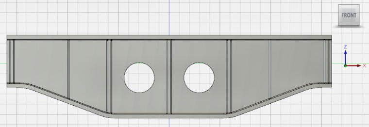

  3. Klicken Sie in der Nähe der Mitte der Vorderseite des ViewCube.
  4. Klicken Sie auf das Dreieck unterhalb des ViewCube. Der Ansichtspunkt des Modells sollte der Vorderansicht in Simulation Mechanical entsprechen.
    Optional können Sie auch den Namen der Ansicht ändern, damit er auf das Modell zutrifft. Klicken Sie mit der rechten Maustaste auf den ViewCube und wählen Sie Aktuelle Ansicht als Vorderansicht festlegen. Die Ausrichtung der Vorderansicht des ViewCube sollte jetzt mit der Ausrichtung in Simulation Mechanical übereinstimmen und das Modell wie in der folgenden Abbildung aussehen:

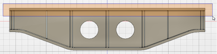

    2. Klicken Sie und ziehen Sie ein Auswahlfenster, das nur den oberen Flansch und alle Eckfasen auf dessen Unterseite einrahmt, wie unten gezeigt.
      Der Flansch und die Fasen oben werden blau hervorgehoben und ein Drehpunkt sowie eine Dreiergruppe zum Verschieben werden irgendwo entlang der ausgewählten Flächen angezeigt.
      Anmerkung: Die Dreiergruppe ist möglicherweise nicht wie erforderlich ausgerichtet, besonders was den vertikalen (vorzugsweise nach oben gerichteten) Verschiebungsvektor betrifft. Der Verschiebungsvektor in der Dreiergruppe in der folgenden Abbildung ist beispielsweise nicht wie erforderlich parallel zur globalen Z-Achse des CAD-Modells ausgerichtet.
      Wenn ein Verschiebungsvektor nicht in die +Z oder -Z-Richtung weist, führen Sie den optionalen Schritt 2c unten aus. Fahren Sie andernfalls mit Schritt 2d fort.

    4. Klicken Sie auf den Verschiebungsvektor, der an der Z-Achse ausgerichtet ist, und ziehen Sie ihn ein wenig nach oben. Das Feld Abstand erscheint neben der Dreiergruppe zum Verschieben. Führen Sie eine der folgenden beiden Aktionen aus, je nachdem, ob der Vektor nach oben oder nach unten weist:
      • Vektor weist nach +Z (oben): Geben Sie 30 mm in das Eingabefeld Abstand ein, und drücken Sie die EINGABETASTE.
      • Vektor weist nach -Z (unten): Geben Sie -30 mm in das Eingabefeld Abstand ein, und drücken Sie die EINGABETASTE.

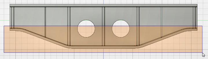

    2. Klicken Sie und ziehen Sie ein Auswahlfenster, das nur den unteren Flansch und alle Eckfasen auf dessen Oberseite einrahmt, wie unten gezeigt. Achten Sie darauf, dass die Kernbohrungen NICHT vollständig eingeschlossen werden.
      Anmerkung: Wiederum ist die Dreiergruppe möglicherweise nicht wie erforderlich ausgerichtet, besonders was den vertikalen (vorzugsweise nach unten gerichteten) Verschiebungsvektor betrifft.
      Wenn ein Verschiebungsvektor nicht in die -Z oder +Z-Richtung weist, führen Sie den optionalen Schritt 3c unten aus. Fahren Sie andernfalls mit Schritt 3d fort.
    3. (Optional) Zum Neuausrichten der Dreiergruppe klicken Sie auf das Symbol Drehpunkt festlegen im Dialogfeld Verschieben. Gehen Sie anschließend wie folgt vor:
      1. Bewegen Sie den Cursor entlang der horizontalen oder vertikalen Kanten des Modells. Der Drehpunkt und die Dreiergruppe folgen der Mausbewegung und werden mit Ihrer Bewegung entlang der verschiedenen Modellelemente neu ausgerichtet.
      2. Klicken Sie mit der Maus, um den Drehpunkt und die Dreiergruppe an einer neuen, geeigneten Position zu verankern.
        Alternativ können Sie in das Dialogfeld Start zurückkehren, wobei Sie darauf achten müssen, den Cursor nicht über die Modellgeometrie zu bewegen, da Sie die Dreiergruppe sonst erneut verschieben würden. Klicken Sie dann auf das Symbol Fertig () rechts neben Drehpunkt festlegen, um den Drehpunkt zu verankern.
      3. Hier ein Beispiel einer korrekt ausgerichteten Dreiergruppe zum Verschieben:
    4. Klicken Sie auf den Verschiebungsvektor, der an der Z-Achse ausgerichtet ist, und ziehen Sie ihn ein wenig nach unten. Das Feld Abstand erscheint neben der Dreiergruppe zum Verschieben. Führen Sie eine der folgenden beiden Aktionen aus, je nachdem, ob der Vektor nach unten oder nach oben weist:
      • Vektor weist nach -Z (unten): Geben Sie 30 mm in das Eingabefeld Abstand ein, und drücken Sie die EINGABETASTE.
      • Vektor weist nach +Z (oben): Geben Sie -30 mm in das Eingabefeld Abstand ein, und drücken Sie die EINGABETASTE.
