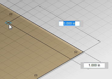

- Klicken Sie auf die obere Fläche der Platte und wählen Sie die Zeichnungsebene für das Basisrechteck aus.
- Klicken Sie auf die rechteste Ecke der Platte (wie in der Startansicht dargestellt).
- Ziehen Sie den Mauszeiger auf die gegenüberliegende Ecke der Platine, um mit dem Zeichnen eines Rechtecks zu beginnen. Eine der beiden Bemaßungen wird hervorgehoben, und das Modell wird wie in der folgenden Abbildung dargestellt.
Das Rechteck muss 5.75 Zoll lang und 0.4 Zoll breit sein. Geben Sie die Bemaßungen in der richtigen Reihenfolge ein, je nachdem welches Feld zuerst hervorgehoben wird.
- Geben Sie 0.4 für die Breite ein (Y-Bemaßung), die parallel zur kurzen Kante der Platte verläuft, und drücken Sie die EINGABETASTE, um diese Bemaßung zu sperren.
- Geben Sie 5.75 für die Länge ein (X-Bemaßung), die parallel zur langen Kante der Platte verläuft, und drücken Sie die EINGABETASTE, um diese Bemaßung zu sperren.
- Drücken Sie noch einmal die EINGABETASTE, um das Basisrechteck zu übernehmen.

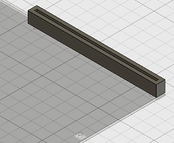

- Geben Sie im Dialogfeld Quader den Wert 0.5 in das Feld Höhe ein.
- Drücken Sie die EINGABETASTE oder klicken Sie auf OK, um den Befehl Quader abzuschließen.
- Klicken Sie auf
Ändern
Schale.
- Klicken Sie auf die obere Fläche des Kantenverbindungselements. Achten Sie darauf, nur die obere Fläche auszuwählen und nicht den gesamten Volumenkörper. Die hervorgehobene Auswahl gibt die Grenzen der Auswahl an. Ein Feld für die Dicke der Schale wird geöffnet, in dem die Bemaßung für die Dicke hervorgehoben ist.
- Geben Sie 0.15 ein und drücken Sie die EINGABETASTE, um den Befehl Schale abzuschließen. Das Modell sollte wie in der folgenden Abbildung aussehen:
