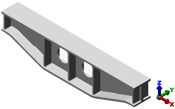

  4. Stellen Sie sicher, dass für die Berechnungsart Linear Statische Spannung mit linearen Materialmodellen festgelegt ist, und klicken Sie auf OK.
  5. Klicken Sie auf Nein, wenn Sie gefragt werden, ob Sie die vorgegebene Farbpalette von Simulation Mechanical anstelle der CAD-Modell-Farben verwenden möchten.
  6. Klicken Sie auf Ja, wenn Sie gefragt werden, ob die CAD-Bauteilnamen importiert werden sollen. Das Modell wird in der FEM-Editor-Umgebung geöffnet, wie in der folgenden Abbildung gezeigt.
