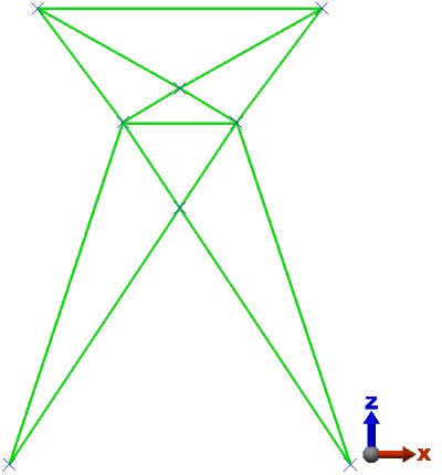

  4. Klicken Sie auf den Punkt (200, 0, 600). Gehen Sie anschließend wie folgt vor:
    • Klicken Sie auf den Punkt (400, 0, 600).
    • Drücken Sie zweimal ESC, um das Liniensegment zu beenden und den Befehl Linie zu verlassen.
    Das Modell sollte wie in der folgenden Abbildung aussehen.
