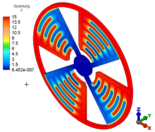

Analysieren des Modells
  1. Klicken Sie auf Analyse Analyse Simulation ausführen. Die Analyse erfolgt. Das Modell wird unter Ergebnissen angezeigt. Die Ergebnisse für Spannung werden zu Anfang vorgabemäßig angezeigt. Seien Sie nicht beunruhigt, wenn Ihr Ergebnis für die Mindestspannung (am unteren Rand der Legende) nicht genau mit der Abbildung unten übereinstimmt. Dieser Wert ist praktisch gesehen 0.
