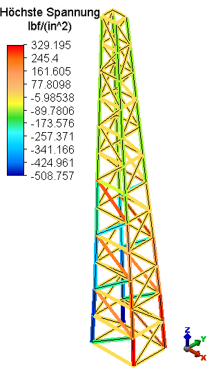

Als Nächstes überprüfen Sie die Ergebnisse der schlechtesten Spannung am letzten Zeitschritt.
Wählen Sie
Ergebniskonturen
Spannung
Balken und Stab
Schlechteste. Der ungefähre Spannungsbereich liegt zwischen -509 psi (Druck) und 329 psi (Zug). Das Modell wird wie in der folgenden Abbildung angezeigt.
Dieses Lernprogramm ist jetzt abgeschlossen.
