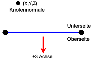

  • Knotennormal X, Y und Z: Ein Punkt im Raum wird verwendet, um die Ausrichtung der Normalenachse des Elements (lokale 3 Achse) zu steuern, oder um zu steuern, welche Seite des Elements die obere Seite (+3 Seite) und die Unterseite (-3 Seite) ist. Die Richtung der Normalen wird durch Festlegen eines Punkts im Raum anhand der X-, Y- undZ-Spalten unter der Überschrift Knotennormal ermittelt. (Siehe Abbildung 2). Ein positiver Normaldruck wird normal auf die Schalenelemente in Richtung der +3-Achse angewendet (drückt auf die untere Seite). Ein negativer Normaldruck wirkt in die entgegengesetzte Richtung (drückt gegen die obere Seite).
    Als Alternative zur Eingabe der X-, Y- und Z-Koordinaten können Sie auf die Schaltfläche Auswählen in der Spalte Aktion im Abschnitt Knotennormal klicken, um einen Punkt im Modell grafisch auszuwählen. Das Dialogfeld Elementdefinition wird vorübergehend ausgeblendet, und der Mauszeiger wird in den Modus Scheitelpunkt fangen versetzt (angezeigt durch ein Sperrsymbol am Mauszeiger). Klicken Sie dann auf die gewünschte Knotennormale, und klicken Sie auf OK im Dialogfeld Hilfspunkt wählen , um zum Dialogfeld Elementdefinition zurückzukehren.
    Tipp: Die Knotennormale muss nicht über dem Element, wie in Abbildung 2 dargestellt, liegen. Mathematisch gesehen stellt eine unendliche Ebene das Schalenelement dar. Die Seite der Ebene, die der Element-Knotennormalen zugewandt ist, definiert die "untere" Seite des Elements.
    Abbildung 2: Ermitteln der Ausrichtung der Element-Normalen
    Die Kantenansicht des Schalenelements wird dargestellt.
    Anmerkung: Die Begriffe "Oben" und "Unten" entsprechen nicht unbedingt die obere und untere Fläche eines Schalenelements, wie es in einem Bauteil oder einer Baugruppe positioniert ist. Betrachten Sie beispielsweise einen hohlen vertikalen Zylinder, der als Druckbehälter dient. Um einen normalen Druck auf die Innenfläche des Zylinders anzuwenden, müssen Sie die Knotennormale im Inneren des Behälters definieren. Daher ist die "untere" Fläche hier die Innenfläche für alle Elemente.

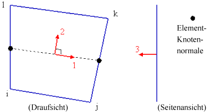

  • Knotenreihenfolgen-Methode: Bei einer allgemeinen FEM-Analyse können Sie die ebene Ausrichtung des Elements ignorieren (Achse 1 und 2). Die Möglichkeit zum Ausrichten von Elementen ist für Elemente mit orthtropischen Materialmodellen und für die problemlose Interpretation von Lasten in lokalen Koordinatensystemen nützlich. Die Methode, die zum Steuern der ebenen Ausrichtung verwendet wird, erfolgt mit dem Dropdown-Menü Knoten Reihenfolge Methode. Wenn die Option Standard ausgewählt ist, wird die Kante eines Elements mit der höchsten Flächennummer als IJ-Seite ausgewählt. Wenn die Option I-Knoten ausrichten ausgewählt ist, wird der Knoten eines Elements, das dem Knotenpunkt am nächsten ist (siehe nächster Eintrag) als I-Knoten bezeichnet. Der J-Knoten ist der nächste Knoten des Elements, der der Rechte-Hand-Regel zur normalen Achse (+ 3 Achse) des Elements folgt. Wenn die Option IJ-Seite ausrichten ausgewählt ist, wird die Seite, die sich am nächsten zum Knotenpunkt befindet, als IJ-Seite bezeichnet. Die I- und J-Knoten werden so zugewiesen, dass der J-Knoten erreicht werden kann, indem Sie die Rechte-Hand-Regel über die normale Achse (+ 3 Achse) entlang dem Element aus dem I-Knoten befolgen. Nachdem Sie die I- und J-Knoten und Achse 3 definiert haben, werden die lokalen Achsen 1 und 2 des Elements bestimmt. Siehe Abbildung 3.
    Abbildung 3: Lokale Achsen 1 und 2 für Schalenelemente
    Die Punkte entlang der Seite des Elements befinden sich am Mittelpunkt der Seite.

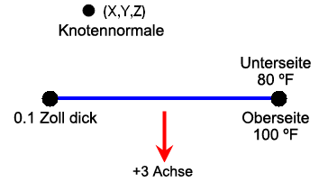

  • Delta T durch Dicke: Unabhängig von der im Dropdown-Menü Temperaturmethode ausgewählten Methode können Sie den Temperaturgradienten in Richtung Lokal 3 in der Spalte Delta T durch Dicke angeben. Dieser Wert wird auf Basis der Dicke pro Einheit angegeben. Genauer gesagt ist der Wert gleich der Temperaturänderung über die Schale hinweg dividiert durch ihre Dicke:
    Delta T durch Dicke = (T Oben-T Unten)/Dicke. (Siehe Abbildung 4.)
    Dieser Temperaturgradient führt dazu, dass die Schale sich biegt, jedoch nicht größer oder kleiner wird.
    Abbildung 4: Temperaturgradient in einem Schalenelement
    ΔGradient über die Dicke:
    = (T Oben - T Unten)/Dicke
    = (100 - 80 ° F) /(0,1 Zoll)
    = 200 ° F/ Zoll
