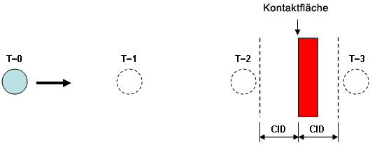

Kontaktinteraktionsabstand: Sie können diesen Parameter verwenden, um die Berechnungen zu beschleunigen. Kontakt wird nur berücksichtigt, wenn der Abstand zwischen den beiden Flächen kleiner als der Wert ist, den Sie angeben. Wenn der Gleichungslöser erkennt, dass die beiden Bauteile weit voneinander entfernt sind, werden die Schritte ausgelassen, bei denen überprüft wird, ob die Bauteile Kontakt haben. Achten Sie darauf, dass sich die Bauteile nicht von einem Schritt zum nächsten zu weit bewegen. Bauteile können in keinem der Berechnungsschritte Kontakt haben, auch wenn sie sich tatsächlich von einem Schritt zum nächsten gegenseitig durchdringen. In diesem Fall wird kein Kontakt erkannt. Siehe Abbildung 1. Bei einem Wert von 0 (Vorgabe) ist der Kontaktabstand gleich der maximalen Abmessung eines Flächenelements auf den Bauteilen. Diese Annahme funktioniert in vielen Fällen, ist jedoch möglicherweise für sehr schnelle Anwendungen nicht geeignet.
Abbildung 1: Kontaktinteraktionsabstand
Eine sich schnell bewegende Kugel wird bei vier Zeitschritten gezeigt (T=0,1,2 und 3). Die Kontaktprüfung wird nur durchgeführt, wenn der Abstand zwischen den Körpern innerhalb des Kontaktinteraktionsabstands (Abmessung Kontaktinteraktionsabstand) liegt. In diesem Beispiel befindet sich die Kugel in allen Zeitschritten außerhalb des Kontaktinteraktionsabstands. Aus diesem Grund wird nicht erkannt, dass sie den Block durchdrungen hat.
