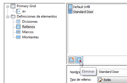

  4. Elija la ficha Reglas de diseño.
  5. En el panel izquierdo, en Definiciones de elementos, seleccione Rellenos.
  6. Seleccione la definición de relleno que no necesite y pulse (Eliminar).
  7. Pulse Aceptar.
