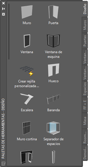

Las herramientas proporcionadas con AutoCAD Architecture permiten situar rápidamente los huecos seleccionando una herramienta de hueco con un estilo de hueco específico y otras propiedades predefinidas. Puede utilizar la herramienta con todos sus parámetros predeterminados, o puede cambiar las propiedades que no desea que controle el estilo. También puede utilizar las herramientas de hueco para crear huecos aplicando propiedades de herramientas a conjuntos de puertas/ventanas, puertas y ventanas que se hayan creado.
Paleta de herramientas con herramientas de hueco
Las paletas de herramientas predeterminadas del espacio de trabajo contienen una herramienta de hueco de muestra que puede utilizarse y personalizarse según sea necesario. Además, los catálogos siguientes suministrados con el programa incluyen herramientas de hueco que puede agregar a sus propias paletas de herramientas:
Las paletas personalizadas creadas por el administrador de CAD y otros usuarios pueden contener también herramientas de hueco con propiedades personalizadas según las normas de una empresa o proyecto.
