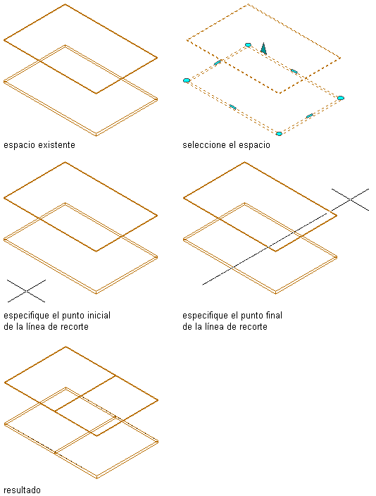

Utilice este procedimiento para dividir líneas, polígonos AEC, extrusiones de elementos de masa, espacios o un bloque que contenga cualquiera de estos objetos en dos o más partes definidas por una línea de división que dibuje. Las partes a ambos lados de la línea se pueden seleccionar por separado. Si se divide un objeto de contorno cerrado en dos partes con esta opción, ambas partes se vuelven a crear como cerradas. Si se divide a lo largo una polilínea abierta en un patrón en zigzag, se crean varios segmentos que se pueden seleccionar por separado.
.. También puede escribir el comando LINEWORKDIVIDE.
De este modo, ya puede seleccionar las partes divididas de la línea u objeto en cualquiera de los dos lados de la línea de división. Tenga en cuenta que la línea de división se ocultará cuando se haya seleccionado el segundo punto.
División de un objeto de espacio
