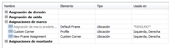

  6. Pulse (Asignación de marco nuevo).
    Se muestra una asignación de marco nueva en la lista de asignaciones de marco.
  7. Pulse con el botón derecho en el nombre predeterminado, elija Renombrar y, a continuación, escriba un nombre descriptivo.
  8. En Elemento, seleccione una definición de marco.
  9. Designe los lados del marco en los que desee utilizar esta asignación de marco.
  10. Pulse Aceptar.
