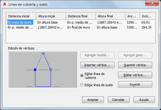

  1. Elija el muro cortina y seleccione la ficha Muro cortinapanel Modificarmenú desplegable Línea de cubierta/sueloParámetros de línea de cubierta/suelo .
  2. Seleccione Editar línea de cubierta o Editar línea de suelo.
  3. Pulse Agregar hastial.
    Se agrega un tercer vértice a la línea de cubierta a mitad de camino entre los dos extremos de ésta.
    La tabla de la parte superior del cuadro de diálogo muestra información sobre todos los vértices del muro cortina. También puede seleccionar el vértice que desea editar en la lista.
  4. Pulse Aceptar.
