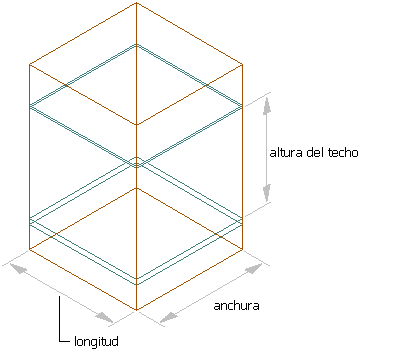

Componentes de altura de espacios

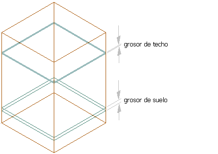

Componentes de techo y suelo de espacio

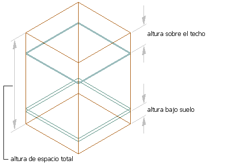

Componentes adicionales de cotas de espacio
