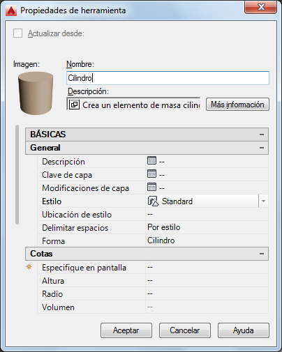

Buenas prácticas para los estilos de elementos de masa:
Propiedades de herramientas de una herramienta de estilo de elemento de masa. Tenga en cuenta que el nombre de la herramienta se ha modificado para que sea más descriptivo. Además, dado que el elemento de masa que crea esta herramienta va a definir un pilar decorativo clasificado como muro exterior, el creador de la herramienta ha decidido colocar el elemento de masa en la capa definida por la clave WALL en el estilo de clave de capa actual. En el ejemplo, la forma de elemento de masa también se ha definido previamente para ser un cilindro porque, de nuevo, va a definir un tipo de objeto específico, no sólo una asignación de material concreta.

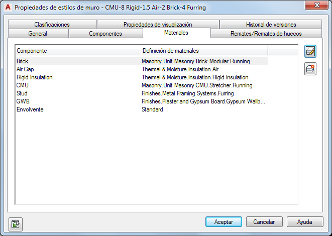

Buenas prácticas para las definiciones de materiales:
Botones Editar material y Material nuevo, disponibles en el editor de estilos. Pueden parecer modos eficaces y cómodos de crear materiales sobre la marcha, pero no se recomienda utilizarlos, ya que facilitan la creación accidental de materiales no estándar.
