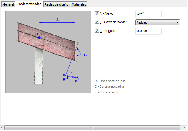

Utilice este procedimiento para especificar la profundidad del alero, el corte y el ángulo del borde predeterminados de los bordes de losa o losa para cubierta que empleen este estilo de borde.
si el objeto seleccionado es... | Entonces… |
una losa | seleccione la ![]() ![]() ![]() ![]() |
una losa para cubierta | seleccione la ![]() ![]() ![]() |
Si desea... | Entonces… |
especificar el alero de la losa o losa para cubierta | escriba un valor en Alero. |
especificar la orientación del corte de borde | seleccione un parámetro para Corte de borde:
especificar el ángulo del borde | escriba un valor en Ángulo. Un valor positivo desplaza hacia el exterior la base del borde; un valor negativo la desplaza hacia el interior. |

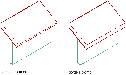

Especificación de bordes a escuadra y a plomo
