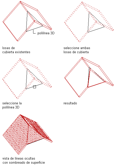

Utilice este procedimiento para modificar dos losas para cubierta a fin de agregar una tercera losa y crear así una cubierta de hastial delimitada.
- Cree una cubierta de hastial con dos losas para cubierta.
- En una vista isométrica, dibuje una polilínea 3D con la forma y la ubicación de la losa para cubierta delimitada.
- Escriba ROOFSLAB.
- Escriba ed (EDitar).
- Escriba tex (corTEX).
- Seleccione las dos losas para cubierta y pulse Intro.
- Seleccione la polilínea 3D y pulse Intro dos veces.
Creación de una cubierta de hastial delimitada
Nota: Puede editar el borde externo de la nueva losa para cubierta y cambiarlo de escuadra a plomo.
