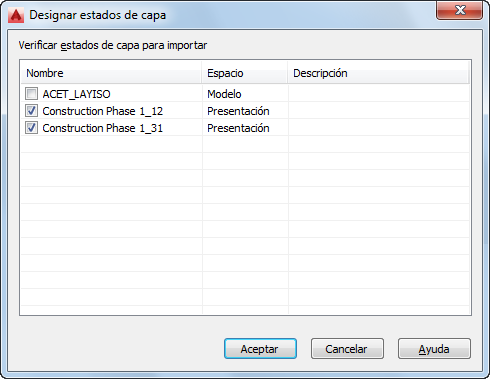

- Si ha seleccionado un archivo DWG, DWS o DWT con varios estados de capas guardadas, seleccione el estado deseado en el cuadro de diálogo Designar estados de capa y pulse Aceptar.
