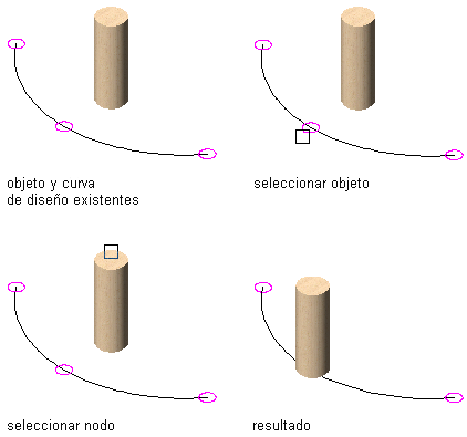

Utilice este procedimiento para agregar anclajes de nodo. Puede agregar al dibujo tantos anclajes de nodo como nodos de diseño disponga. Un objeto individual se puede anclar a un solo nodo de diseño. Cuando intente anclar un objeto a un segundo nodo, se liberará el primer anclaje. Sin embargo, puede anclar varios objetos al mismo nodo de diseño y editarlos individualmente.
