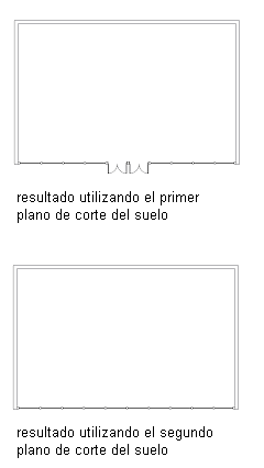

    Por ejemplo, tiene un edificio de tres plantas con una altura de suelo de 2.75 metros en cada planta. Ha creado una vista de la primera planta, pero desea mostrar la segunda planta en esta vista a una altura de corte de 1.4 metros. En el cuadro de diálogo Plano de corte, introduce 2 en Nivel y 1.4 en Altura del plano de corte por encima de nivel. Tras pulsar Aceptar, el rango de visualización de la vista se extenderá al segundo nivel. En la ficha Plano de corte de la configuración de visualización se introducen los valores siguientes:
    Nombre de campo Valor Comentario
    Visualización por debajo de rango 2.75 metros Punto de inicio del segundo nivel.
    Altura de corte 4.15 metros (2.75 metros + 1.4 metros) Para mostrar una altura de corte de 1.4 metros, debe añadirse 1.4 metros al comienzo del segundo nivel que está en 2.75 metros.
    Visualización por encima de rango 5.5 metros El segundo nivel comienza en 2.75 metros y tiene una altura base de 2.75 metros. La altura total es de 5.5 metros.
