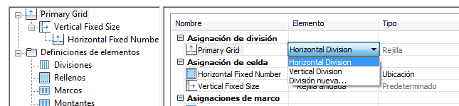

  5. En el panel izquierdo, seleccione la rejilla a la que desea asignar una división.
    El nombre de la rejilla seleccionada se muestra en la tabla debajo de la fila Asignación de divisiones.
    Consejo: Para cambiar el nombre de una rejilla, selecciónela, pulse Renombrar y escriba un nombre nuevo.
  6. Pulse la columna Elemento de la rejilla y seleccione una definición de división en la lista.
