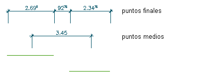

Acotación de puntos finales y puntos medios de líneas (ejemplo)

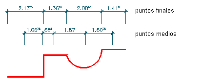

Acotación de puntos finales y puntos medios de polilíneas (ejemplo)

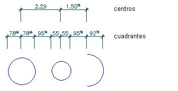

Acotación de centros y cuadrantes de círculo (ejemplo)

Puntos finales | Acota los puntos finales de los objetos seleccionados. Si ha seleccionado una polilínea con varios segmentos, se miden los puntos finales de cada segmento. Es posible medir puntos finales para todos los objetos de líneas AutoCAD indicados anteriormente, excepto para los círculos. |
Puntos medios | Mide los puntos medios de todos los segmentos del objeto seleccionado que están dispuestos en la dirección de las cotas. Es posible medir puntos medios para todos los objetos de líneas AutoCAD indicados anteriormente, excepto para los círculos. |
Centro | Mide el centro de la curva de objetos circulares. Es posible medir los centros de círculos, arcos y segmentos de polilíneas curvas. |
Cuadrante | Mide los cuadrantes de círculos, arcos y segmentos de polilíneas curvas. |
