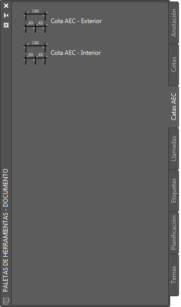

Las paletas de herramientas suministradas con AutoCAD Architecture sirven para colocar rápidamente cotas AEC; para ello, se selecciona una herramienta de acotación AEC con un estilo de cota AEC específico y otras propiedades predefinidas. También puede utilizar las herramientas de acotación AEC para convertir cotas AutoCAD en cotas AEC y aplicar los parámetros de una herramienta de acotación AEC a una cota AEC existente.
Paleta que contiene herramientas de acotación AEC
Las paletas de herramientas predeterminadas en el espacio de trabajo contienen herramientas de acotación AEC de muestra que se pueden utilizar y personalizar según sea necesario. Además, en los catálogos siguientes facilitados con el software se incluyen herramientas de acotación AEC que pueden agregarse a las paletas:
Las paletas personalizadas creadas por el administrador de CAD o por otros usuarios también pueden contener herramientas de acotación AEC con estilos y propiedades de cota AEC establecidos según las normas de una empresa o proyecto.
