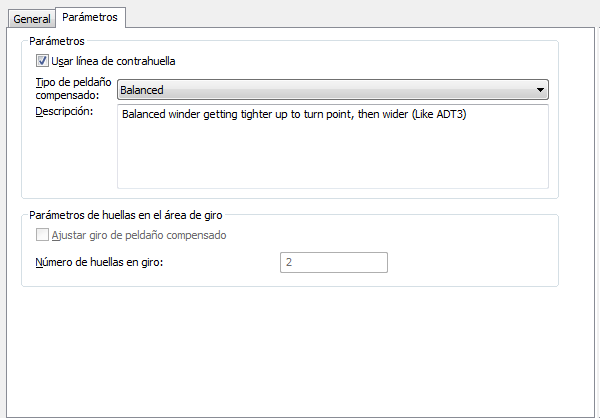

Utilice este procedimiento para determinar el tipo de peldaño compensado que se va a definir para el estilo de peldaño compensado seleccionado.
. Se abre el Administrador de estilos, que muestra el dibujo actual en una vista en árbol expandida.
| Si desea... | Entonces... |
| usar las líneas de contrahuella para ajustar los peldaños compensados | seleccione Usar línea de contrahuella. |
| usar las líneas de huella para ajustar los peldaños compensados | desactive Usar línea de contrahuella. |
| hacer que giren continuamente las huellas por toda la longitud de la escalera | seleccione Equilibrado en Tipo de peldaño compensado. Nota: Este tipo es el que se utiliza en todas las escaleras con medio o cuarto de giro creadas en versiones anteriores.
| ajustar cada peldaño compensado por separado | seleccione Manual en Tipo de peldaño compensado. |
| ajustar los peldaños compensados según un único punto y una zona de giro | seleccione Punto en Tipo de peldaño compensado. |
| definir un número de peldaños compensados para su uso cuando se seleccione Punto en Tipo de peldaño compensado | seleccione Ajustar giro de peldaño compensado y escriba un valor en Número de huellas en giro. |
