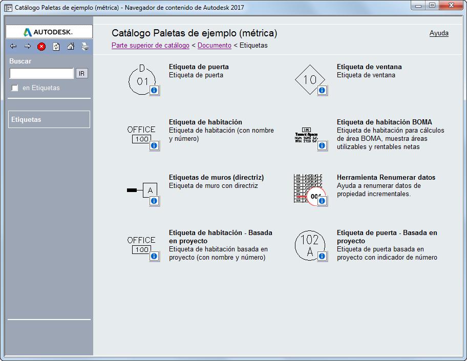

Navegador de contenido con paletas de detalles en el Catálogo de paletas de ejemplo

  3. Pulse dos veces el Catálogo de paletas de ejemplo de la biblioteca de catálogos.
  4. Pulse dos veces la carpeta Detalles.
  5. Pulse el icono i-drop para la paleta (o pulse dos veces la paleta y pulse el icono i-drop para una herramienta de esa paleta), y luego arrastre la paleta o herramienta hacia la paleta que está abierta en el espacio de trabajo.
