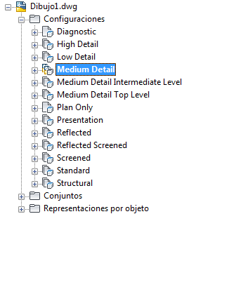

El panel izquierdo del Administrador de visualización organiza la información de visualización de los dibujos en una vista jerárquica en árbol. En la vista en árbol es posible agregar, limpiar, renombrar, copiar y enviar componentes del sistema de visualización. A medida que se seleccionan elementos en el panel izquierdo, el derecho se actualiza en consecuencia.
Panel izquierdo con una vista en árbol de las configuraciones de visualización y sus componentes

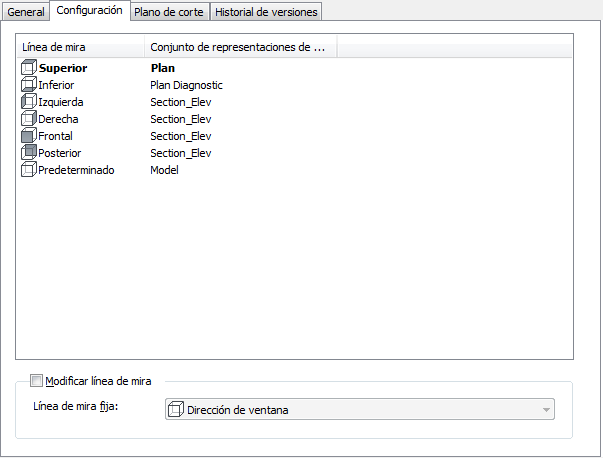

La información que aparece en el panel derecho del Administrador de visualización depende de lo que se haya seleccionado en el panel izquierdo. Puede ver los conjuntos de visualización y las líneas de mira asignadas que tiene asociados cada configuración de visualización. También puede ver las representaciones de visualización de distintos objetos, además de tener acceso a las propiedades de visualización gráfica predeterminadas de objetos de los dibujos. Asimismo, se puede obtener la vista preliminar de un objeto.
Panel derecho con los detalles de una configuración de visualización seleccionada
Los iconos que se usan con los conjuntos de visualización y las líneas de mira indican la forma de utilizar un conjunto de visualización en una configuración. Al expandir una configuración de visualización se muestran los conjuntos utilizados. El icono que hay junto a cada conjunto de visualización indica las líneas de mira a las que se aplica en la configuración de visualización.
En el siguiente ejemplo se aplica el conjunto de visualización Model a la línea de mira predeterminada. El panel derecho muestra que el conjunto de visualización Section_Elev se aplica a las líneas de mira frontal, posterior, izquierda y derecha. El conjunto de visualización Plano se aplica a la línea de mira superior. En el panel derecho, los iconos corresponden a las seis líneas de mira ortogonales y la línea de mira predeterminada.
