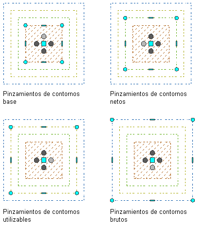

Los espacios ahora contienen las propiedades asociadas con los espacios y las áreas anteriores a AutoCAD Architecture 2015, así como las propiedades de ingeniería para trabajar con AutoCAD MEP. Los espacios se pueden generar de forma asociativa como objetos tridimensionales de forma libre, espacios tridimensionales extruidos o espacios bidimensionales. Un espacio puede tener diferentes contornos para el área base, neta, utilizable y bruta. Los espacios se pueden agrupar en zonas y procesar con los cálculos de espacio.
A partir de AutoCAD Architecture 2015, los contornos de espacio pasan de ser objetos individuales a formar parte del objeto de espacio. Un espacio cuenta con un contorno base, neto, utilizable y bruto. Los contornos de espacio creados en versiones anteriores se convertirán en muros cuando el dibujo que los contenga se abra en la versión actual del programa. Los espacios administrados se convierten en espacios asociativos. Los contornos de espacio incluyen una serie de propiedades de planificación.
