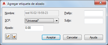

Se abre el cuadro de diálogo Agregar etiqueta de alzado.
Si desea... | Entonces… |
seleccionar un sistema de coordenadas existente en el dibujo. | En SCP, seleccione un sistema de coordenadas en la lista. |
crear un nuevo sistema de coordenadas personal (SCP) | pulse ![]() |
usar el SCP de una etiqueta de alzado existente | pulse ![]() |
Este valor siempre se calcula con respecto al sistema de coordenadas que haya seleccionado. Al cambiar la definición del sistema de coordenadas, el valor Z de la etiqueta de alzado se calcula en consecuencia.
Por ejemplo, suponga que tiene un SCP llamado "Primera planta" con su origen Z en 3 m. Al insertar una etiqueta de alzado en el SCU y definirla en 2 m, si cambia el sistema de coordenadas a "Primera planta", el valor Z de la etiqueta se cambia a ‑1 m.
