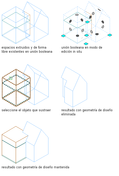

Siga este procedimiento para sustraer un espacio u otro objeto AEC de un espacio tridimensional de forma libre. Puede sustraer de un espacio cualquier objeto AEC que tenga una geometría 3D.
Sustracción de un espacio extruido de un espacio de forma libre
