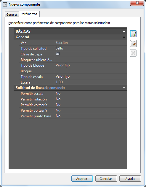

Utilice este procedimiento para agregar un componente a una base de datos de componentes de detalles y crear una tabla de tamaños en blanco a la que pueda agregar filas que representen los tamaños en los que está disponible el componente. Cuando se agrega un componente, los valores que se especifican en las fichas General y Parámetros del cuadro de diálogo Nuevo componente se usan en la creación de recetas para dibujar el componente en vistas distintas. Cada método especifica el tipo de solicitud, o rutina de dibujo, para colocar el componente en una vista específica. La receta también puede contener información sobre el patrón de capa o de sombreado.

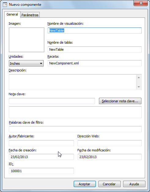

.. Aparecerá el cuadro de diálogo Nuevo componente.
| Nombre de valor | Descripción/Instrucciones |
| Imagen | Seleccione con el botón derecho el cuadro Imagen. A continuación, seleccione Especificar imagen para desplazarse por las imágenes disponibles para el grupo seleccionado en la ubicación especificada por su valor Clave de ruta. La imagen que seleccione se mostrará en la ficha Imagen del Administrador de componentes de detalles cuando se seleccione este componente. |
| Nombre de visualización | Especifique el nombre que desee que se muestre para este componente en el Administrador de componentes de detalles. |
| Nombre de tabla | Especifique el nombre de la tabla de tamaños para este componente. |
| Units | Seleccione una unidad en la lista desplegable. |
| Receta | Especifique un nombre para el archivo XML RecipeSpec, que contendrá las recetas que especifique para dibujar este componente. |
| Descripción | Escriba la descripción de este componente que aparecerá en la ficha Información del Administrador de componentes de detalles. |
| Nota clave | Elija Seleccionar nota clave para buscar o crear una nota clave que será la predeterminada para este componente. |
| Palabras clave de filtro | Escriba una lista de palabras clave delimitadas por comas que se usará en la búsqueda de este componente. |
| Autor/fabricante | El nombre de la persona o entidad responsable de este componente. |
| Dirección Web | Escriba la dirección URL del autor/fabricante. |
