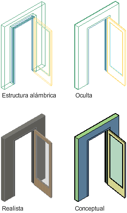

Es posible asignar materiales a una puerta. Los materiales aparecen en las vistas de estructura alámbrica y de trabajo sombreada o cuando se renderizan. Los materiales tienen parámetros específicos para los componentes individuales de una puerta, como el panel, el tope, el marco o el vidrio.
Puertas en estructuras alámbricas, ocultas, realistas y representaciones de estilos visuales conceptuales
AutoCAD Architecture ofrece materiales predefinidos para los fines de diseño más habituales que contienen parámetros para puertas. Es posible utilizar estos materiales predefinidos "tal cual" o adaptarlos a sus diseños especiales. También puede crear sus propios materiales. Los estilos suministrados con el software tienen los materiales adecuados ya asignados.
