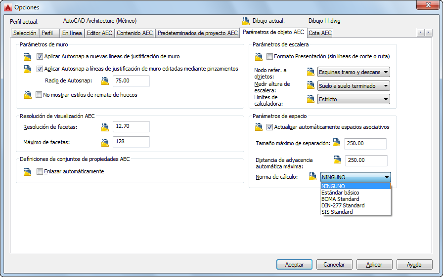

El método AecSpaceOffsetStandard.SetName() se implementa en la clase básica y no se puede modificar. Es preciso llamarlo para registrar un nombre para la norma en el constructor de la clase. Se trata del nombre que aparecerá en la lista de normas de cálculo de área disponibles en AutoCAD Architecture.
El ejemplo siguiente muestra la llamada del proyecto de ejemplo AecSpaceOffsetStandardSample, que se registra en el software como norma de cálculo de área básica.
