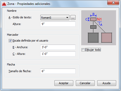

Siga este procedimiento para especificar el estilo de texto, el tamaño de marcador de zona y la flecha de línea de conexión de zona de una zona seleccionada. También puede especificar si el sombreado de zona se utilizará sólo para los espacios enlazados directamente o para los enlazados también a través de subzonas.
- Pulse dos veces en la zona.
- En la paleta Propiedades, seleccione la ficha Visualización.
- En la categoría General, en Componente de visualización, compruebe que esté seleccionado *NINGUNO*.
- En Visualización controlada por, seleccione Este objeto.
Nota: Para aplicar los cambios a todas las zonas del dibujo, seleccione Valor predeterminado del dibujo. Para aplicar los cambios a todas las zonas de este estilo, seleccione Estilo de zona:<nombre de estilo>.
- En Representación de visualización, compruebe que esté seleccionada la representación de visualización deseada.
- Si es preciso, expanda Propiedades de visualización de objetos
Avanzadas.
- Pulse
Propiedades adicionales.
- En Nombre, bajo Estilo de texto, seleccione un estilo para el nombre de zona en la lista desplegable, o pulse el botón de la hoja de trabajo y cree un estilo de texto, que podrá seleccionar en la lista.
- Especifique el valor que desee en Altura.
- En Marcador, especifique si desea definir la escala para el marcador de zona:
| Si desea visualizar el marcador a... |
Entonces... |
| 1/50 del tamaño de pantalla |
desmarque Escala definida por el usuario. |
| la escala que usted defina |
seleccione Escala definida por el usuario y especifique los valores deseados para Anchura y Altura. |
- En Flecha, especifique el valor deseado para Tamaño de flecha.
- Especifique qué espacios heredarán el sombreado de la zona:
| Si desea... |
Entonces... |
| usar el sombreado de zona únicamente en espacios enlazados directamente |
borre la marca de Dibujar todo. |
| usar el sombreado de zona en todos los espacios enlazados directamente y en todos los espacios enlazados mediante otra zona |
seleccione Dibujar todo. |
- Pulse Aceptar.
