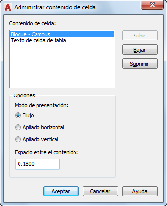

Cuadro de diálogo Administrar contenido de celda
Muestra el contenido de la celda seleccionada.
Métodos de acceso
Tabla
Haga clic con el botón derecho mientras edita cualquier celda individual y haga clic en Administrar contenido.
Lista de opciones
Se muestran las siguientes opciones.
Cuadro de lista Contenido de celda
Muestra todos los textos o bloques de la celda seleccionada por orden de aparición. El texto se indica con la etiqueta Texto de celda de tabla. Los bloques se marcan con Bloque delante del nombre del bloque.
Botones de orden de contenido
Subir
Sube el contenido del cuadro de lista seleccionado en el orden de visualización.
Bajar
Baja el contenido del cuadro de lista seleccionado en el orden de visualización.
Suprimir
Elimina el contenido del cuadro de lista seleccionado de la celda de la tabla.
Opciones de Modo de presentación
Cambia la dirección de presentación del contenido de la celda.
Flujo
Coloca el contenido de la celda según la anchura de la misma.
Apilado horizontal
Coloca el contenido de la celda de forma horizontal, independientemente de la anchura de la celda.
Apilado vertical
Coloca el contenido de la celda de forma vertical, independientemente de la altura de la celda.
Espacio entre el contenido
Determina el espacio entre el texto o los bloques dentro de la celda.
