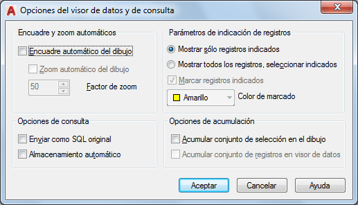

Controla determinados parámetros relacionados con la visualización de registros y objetos vinculados y el procesamiento de consultas SQL.
Visor de datos
Opciones (el menú Vista de datos solo está disponible cuando hay una tabla de base de datos abierta en la ventana Visor de datos).
Botones del Visor de datos
Se muestran las siguientes opciones.
Controlan la forma en que se visualizan los objetos vinculados en el dibujo actual de AutoCAD al seleccionar los registros correspondientes en la ventana Visor de datos.
Encuadra de forma automática el dibujo para mostrar los objetos asociados con el conjunto de selección actual de registros del Visor de datos.
Aplica el zoom automáticamente al dibujo para que se muestren todos los objetos asociados con el conjunto actual de registros.
Especifica un factor de zoom que limita el tamaño de la extensión del conjunto de objetos indicado a un porcentaje definido del área de dibujo. El rango disponible es de 20 a 90 por ciento y el valor por defecto es 50 por ciento. Un valor de 50 por ciento significa que la altura de la extensión es 50 por ciento de la altura de la ventana, o bien que la anchura de la extensión es el 50 por ciento de la ventana, el valor que sea inferior.
Controlan el aspecto de los registros vinculados en la ventana Visor de datos al seleccionar los objetos correspondientes en el dibujo actual.
Sólo muestra en la ventana Visor de datos el conjunto de registros que está asociado al conjunto de selección actual. Los registros no vinculados al conjunto de selección del dibujo actual no se muestran.
Muestra todos los registros en la tabla de base de datos actual. Todos los registros vinculados al conjunto de selección actual se seleccionan en la ventana Visor de datos.
Aplica un color de marcado a los registros vinculados del Visor de datos para diferenciarlos claramente de los registros sin vínculos.
Precisa el color de marca que se va a aplicar a los registros vinculados del Visor de datos. El color por defecto es el amarillo.
Especifica las opciones para el procesamiento de consultas SQL.
Envía las consultas a las tablas de la base de datos en el formato de la tabla de origen en lugar de hacerlo en formato SQL 92. Esta opción se puede utilizar para emitir comandos de propietario en el formato de la base de datos original.
Almacena automáticamente las consultas cuando se ejecutan con el dibujo actual.
Controlan la acumulación de conjuntos de selección y de registros.
Añade objetos adicionales al conjunto de selección a medida que se seleccionan registros adicionales del visor de datos. Si esta opción está desactivada, el dibujo actual indica un nuevo conjunto de objetos cada vez que se selecciona un nuevo conjunto de registros del visor de datos.
Añade registros adicionales al conjunto de registros a medida que se designan objetos gráficos adicionales. Si se desactiva esta opción, la ventana Visor de datos indicará un nuevo conjunto de registros siempre que se seleccione un nuevo conjunto de objetos gráficos.
