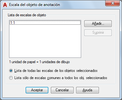

Cuadro de diálogo Escala de objeto anotativo
Añade o suprime escalas admitidas para el objeto anotativo.
Lista de opciones
Se muestran las siguientes opciones.
Lista de escalas de objeto
Muestra la lista de escalas que admite el objeto seleccionado.
Lista de todas las escalas de los objetos seleccionados
Precisa que todas las escalas que admiten los objetos seleccionados se muestran en la lista de escalas de objeto.
Lista sólo de escalas comunes a todos los objetos seleccionados
Precisa que únicamente las escalas admitidas comunes a todos los objetos seleccionados se muestran en la lista de escalas de objeto.
Añadir
Muestra el cuadro de diálogo Añadir escalas al objeto.
Suprimir
Elimina la escala seleccionada de la lista de escalas.
Nota: No es posible suprimir la escala o escalas actuales a las que hacen referencia objetos o vistas.
