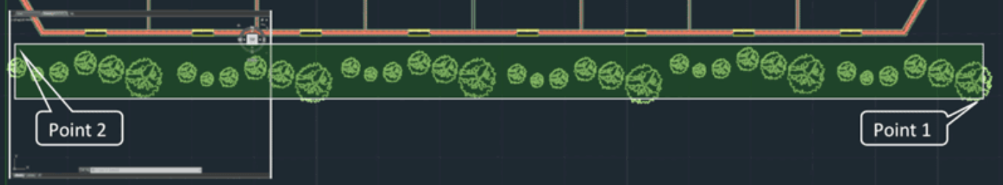

SELECTIONOFFSCREEN Si se activa, las entidades que quedan fuera de la pantalla (el punto 1 en el gráfico se encuentra fuera de la pantalla de visualización principal) ahora pueden participar en la selección.
